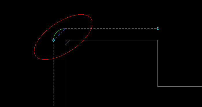

Exporter un segment par chemin n'est pas vraiment une solution.
Nous nous attendons à ce que le chemin contourne le coin en formant un arc (Vert).
Mais il traverse (Bleu) du chemin 1 (segment 1) directement au chemin 2 (segment 2), tandis qu'un G0 est converti en G1.
Avec un fil rond comme outil, il biseautera le coin (rouge).
Les 2 pauses sont incluses aux position des cercle Cyan avec le correctif pour writeContourFooter:
Notez qu'il n'y a pas d'instruction F dans l'exportation.
Code: Select all
;postprocesseur RBT
N10 G98
N20 G1 X7.5 Y0;      Entry move (Outside view))
N30 G1 X7.5 Y40;     Vertical cut upwards (Dashed)
N40 M104 K1;         Pause1
N50 G1 X10 Y42.5;    Traversing (Blue)
N60 G1 X30 Y42.5;    Horizontal cut to right (Dashed)
N70 M104 K2;         Pause2
Étant donné que le fil traîne toujours par rapport au chemin prévu, ...
... même le arc vert (180 vers 90°) est problématique car il décélère dans le mouvement vertical et accélère dans le mouvement horizontal.
Le véritable chemin du fil ressemblera davantage à une parabole.
Ou bien la vitesse d'avance F de l'arc doit être vraiment faible.

Bonjour,
De retour de vacances...
Et effectivement, en appelant GCodeBase ça marche !
Je contourne le problème des angles arrondis en utilisant la fonction "offset" de l'outil polyligne pour décaler le dessin de la taille de mon outil et ensuite sur le parcours, j'utilise le côté "sur" au lieu de "externe".
Merci pour ton aide, j'aurais vraiment eu du mal à trouver tout seul.
