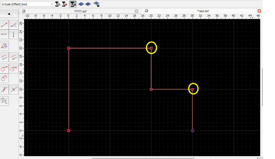

Pouvez-vous confirmer que le fait de ne pas s'arrêter au premier coin extérieur (gauche) ...
... et au coin intérieur les coupe est de manière plutôt arbitraire ?
Ne serait-il pas plus approprié de s’arrêter à chaque coin explicite du chemin de coupe ?

Il faudrait pouvoir vraiment choisir où faire les pauses.
En effet, si les deux segments sont à peu près sur le même angle, il ne faut pas faire de pause. (exemple 1)
En plus, il dois y avoir deux valeurs de pause différentes suivant si c'est un angles "extérieur" ou "interieur".
Quand le câble s'arrête sur le point rouge (exemple 2), il peut rester là sans abimer la pièce. Par contre, sur le point vert, s'il reste trop longtemps et se met à vibrer, il va abimer la pièce.

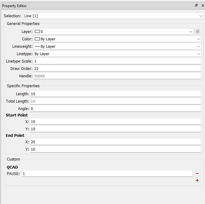

J'ai penser à ajouter une propriété "Custom" dans les lignes ou arcs où je veux des pauses, mais je ne sais pas si c'est possible de récupérer cette infos dans le postprocesseur...

Les propriétés personnalisées des entités sources ne sont pas transférées aux entités FAO.
Tout simplement parce que cette instruction est exclue dans la code.
Les propriétés personnalisées ne sont donc pas incluses et l'exportation en code G ne peut pas agir sur ces informations.

Une solution ... Je pense qu'on peut faire mieux que de le découper toutes en segments.
Votre writeContourFooter remplace l'implémentation standard.
Comme GCodeRBT est basé sur GCodeBase lui-même, basé sur CamExporterV2…
... Vous remplacez la fonction standard writeContourFooter de CamExporterV2.
Pour continuer à exporter le bloc de texte, vous appelez ensuite l'implémentation standard.
Dans ce cas, il doit s'agir de l'implémentation GCodeBase ...
... GCodeBase transférera cet appel à CamExporterV2 ...
... Appeler votre propre classe (GCodeRBT) ici est une erreur.
A remplacer dans la dernière ligne :
Salution,
CVH

Exporter un segment par chemin n'est pas vraiment une solution.
Nous nous attendons à ce que le chemin contourne le coin en formant un arc (Vert).
Mais il traverse (Bleu) du chemin 1 (segment 1) directement au chemin 2 (segment 2), tandis qu'un G0 est converti en G1.
Avec un fil rond comme outil, il biseautera le coin (rouge).
Les 2 pauses sont incluses aux position des cercle Cyan avec le correctif pour writeContourFooter:
Notez qu'il n'y a pas d'instruction F dans l'exportation.
Étant donné que le fil traîne toujours par rapport au chemin prévu, ...
... même le arc vert (180 vers 90°) est problématique car il décélère dans le mouvement vertical et accélère dans le mouvement horizontal.
Le véritable chemin du fil ressemblera davantage à une parabole.
Ou bien la vitesse d'avance F de l'arc doit être vraiment faible.
Salution,
CVH
